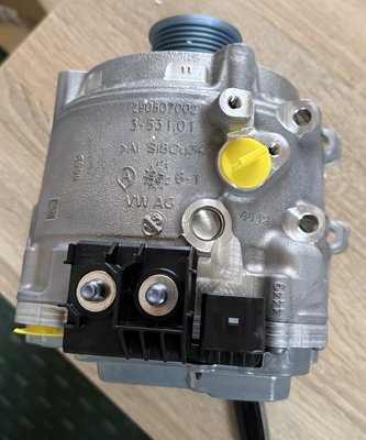

    Официалы за новый просят много денег. Вот такой удалось отхватить за пол цены от Vitesco. Абсолютно новый. Бывшее подразделение VW.

  2. Turbulent
    Turbulent Участник форума
    16 окт 2015
    232
    Ростовская обл.
    А6С7 2.0 TDI 2017
    Пол цены по нынешним ценам как крыло от самолета

    Так уже крышка в сборе есть , для замены и ремонт СГ уже в районе 60труб

    К сожалению я не в РФ базируюсь, у нас туго с хорошими мастерами. Именно 48В генераторы эти не берутся ремонтировать. Выбор был либо в Британии брать восстановленный или этот новый. Разница в цене минимальная между двумя.

  17. Dan83
    Dan83 Новичок
    6 ноя 2021
    52
    Чехия
    Audi A6 (C8) Avant 50 TDI
    Привет. Не в курсе, насколько знаю, это бывшее подразделение VW. Теоретически должны делать. Я свой на ebay нашел, продавец из Словении был. Попробую там поискать по номеру детали. В Китае тоже продают, что то попадалось.
