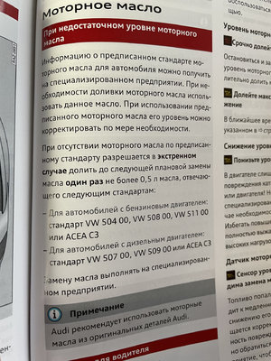

    2
    Подскажите какое по допускам масла заливать в 2.0 литра а6 с8 бензин, где не спросишь разные варианты пр оговариваются, 0w-30 допуск 504 -507, также есть варианты 5w-30 с допускам 504 , ну и 5w-30 с допуска 508???? Очень сложно разобраться из всей этой информации...

    А6 С8 Avant 40 TDI Quattro

    2
    Да это говорять касается только доливки масла, масло заливаемое в полном объеме необходимо другого типа вязкости и допусков‍♂️вот поэтому и в недопонимании всей ситуации..

    А6 C7 , 1,8TFSI 2016
    Все проще, лить можно любое европейское масло с допусками ВАГ, уровня качества не ниже SN, маловязкие 0w30, 5w30, допуск 504 нормальная замена 8-10 тыс км, 507 Лонг Лайф продленная замена-лучше так не делать и менять как обычно, вобщем если меняете масло раз в 7-10 т км, можно лить любой допуск. Китайские масла не имеют допусков , на китайских пакетах присадок которые, все что делают у нас.
