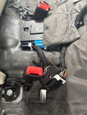

    Воткнул обманку,прекрасные впечатления,нет лихорадочного ожидания пока загрузится чтоб отключить) Ну и из плюсов что можно включить если надо)

    Добрый день. Есть ссылка по которой делали или там все просто-снять заднее сиденье и вперед?

    Да,сдергиваешь сиденье и 2 гайки.Пин то пин соединение и все.

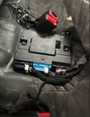

    Иногда отваливаются камеры, то одна , то другая, то все.
    Потом неделю может вообще все быть отлично.
    Кто сталкивался с такой проблемой??

    значит проблема имеет место быть.
    Уточнял у одного сервиса, говорят надо разбираться, снимать этот блок(не помню как называется), либо прошивать, либо менять.
    Проблема такая и на поршах присутствует.
    если кто-то делал, подскажите пути решения.

    a5-Блок ZFAS вот это глючит
