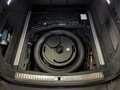

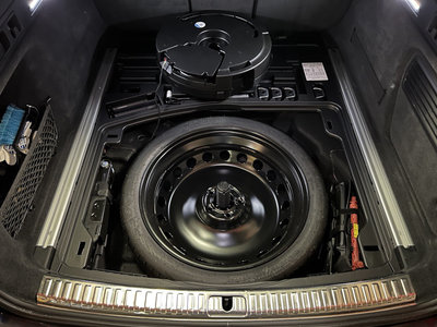

    Ну у меня просто саб,мониторю вот эту тему,только оно подходит или есть еще решения...
    Правильный номер для C8 — 4K0601027 (да да, очень похож на тот, что купил я:) ). Это колесо идет с параметрами 145/65/20.

    А чем тебя это не устраивает?
    Или тебе сабвуфер вообще не нужен?
    Как по мне, так очень хорошее решение, и запаска есть и сабвуфер рабочим остаётся.

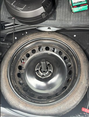

    За 15 нашел тёзка,кайфую,на след. неделе заберу))Правда от а6с7,разница только что профиль не 65 а 60 высота,ну на ней же не гонять а до шиномонтажа дотянуть))
  16. Полковник
    Полковник Генералиссимус ёпт!
    26 сен 2006
    124.686
    Не гонять конечно, но для привода quattro желательно чтобы все колёса были одинаковы по внешнему диаметру и длине окружности. Вылет и ширина диска не так важны.
    А у тебя получается разница всё-таки есть по показателям, хоть и не существенная, в пределах 2%, но всё же: https://shina-calc.ru/comparison/145-65-r20-and-145-60-r20
    Впрочем решай сам конечно, возможно эти 2% и не так страшны, чтобы доехать до ближайшего шиномонтажа.

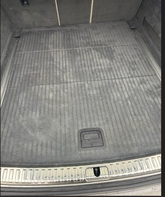

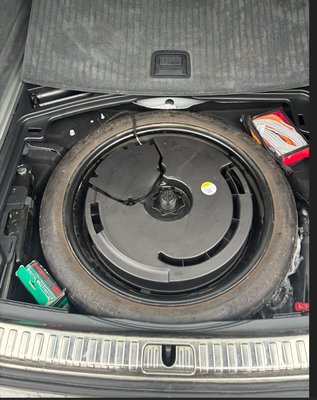

    Докаточка идеально села.
    Полковник нравится это.
  19. Полковник
    26 сен 2006
    124.686
    А что у тебя было до неё в этой нише?
    Ну кроме сабвуфера.
    Пенопластовая вставка?
  20. Олежек 72
    Олежек 72 Живу я здесь
    26 фев 2022
    1.425
    А6 С8 Avant 40 TDI Quattro
    Да.
