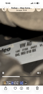

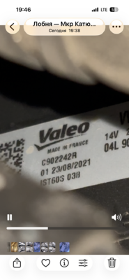

    И так про мистику и компанию Гибрид 48,доехал до них на Варшавку и оказалось что они не занимаются с-г для 2 литровых моторов,имейте ввиду.Ну а мистика что назад приехал с рабочим стартстопом и тд,подозреваю что предсмертные судороги,ищу новый и менять...
  5. Олежек 72
    Олежек 72 Живу я здесь
    26 фев 2022
    1.425
    А6 С8 Avant 40 TDI Quattro
    И так,на 2 литровых дизелях установлен вот этот у нас генератор,их найти не просто но подвернулся с пробегом 18к ,у нас он 210 ампер,полно с последней А на конце но они 230 ампер,не стал шутить с электрикой.Старый отдам на восстановление,посмотрим что из этого выйдет,так же в планах надыбать отдельно ролики на натяжитель и тоже восстановить,на с6 кузове я это делал,о результатах отпишусь) Вот что можно устанавливать точно на наши моторы,серия ВV и есть еще BX означают что генераторы были восстановлены на заводе изготовителе.
