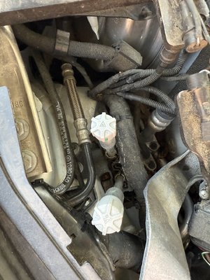

    Кто то заправлял климат контроль сам? Купил балом с фреоном R1234yf для заправки в домашних условиях. В инструкции сказано, найти коннектор с обозначением low. Проблема, в том, что на обоих трубках нет обозначений :). Гугл сильно тоже не помог.

    Нашел. Диаметр у них разный, не ошибешься :)

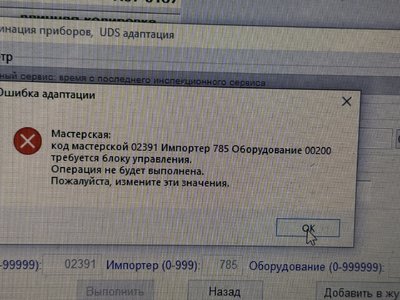

    Подскажите, как сбросить сервисный интервал на А6 С8? Пробовал Васей как обычно кнопкой сброса интервалов, в трех окнах он выдал ошибку и запросил номер мастерской. В итоге ничего не сбросилось.

    В меню есть же сброс сервисного интервала.

    Именно им и пытался пользоваться. Выдало такое окно.

    не так делается ...
    так только покорежить можно

    Ну стандартной утилитой Васи делал. А как правильно?

    Надо в адаптации приборной панели сделать сброс предупреждения о сервисе .

    А он номер мастерской не запросит снова?
