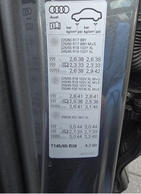

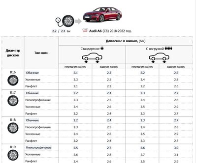

    Коллеги, всем привет, подскажите какое должно быть давление в шинах на a6 c8 седан 45 TDI (3л дизель 231 ЛС кватро) из Кореи, шины 245 45 19. Так получилось что досталась машина без наклейки на средней стойке со стороны водителя, как раз на этой наклейке и находится таблица с давлением :pensive: Поиск и гугл не дают однозначных ответов. А в идеале если скинете фотку со всей таблицей на данной модификации :innocent: Заранее благодарен

    Нет, с этим все в порядке, проверено 2 независимыми сервисами) просто отклеилась, даже клей ещё есть, а наклейка потерялась. За таблицу спасибо, её видел, но это я так понимаю без указания модификации, по идее же 45 TDI тяжелее чем двухлитровые на 150-200 кг, наверное и давление отличаться должно (?)

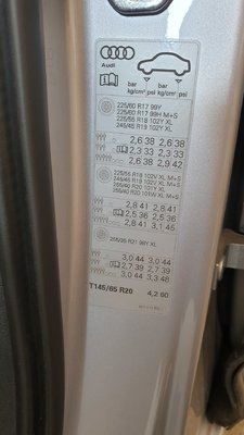

    Наклейка с авто 50TDI.

    Огромное спасибо! Думаю на 45tdi должно быть то же самое)

    Совсем не факт, табличка зависит от комплектации, всего их(табличек)штук 30, на картинке малая часть возможных табличек.

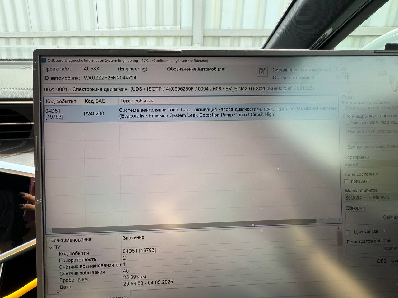

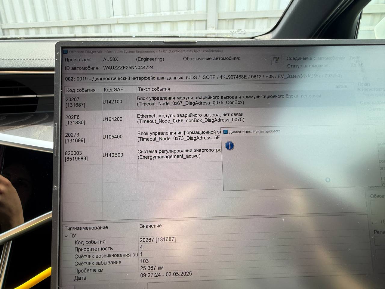

    Добрый день.

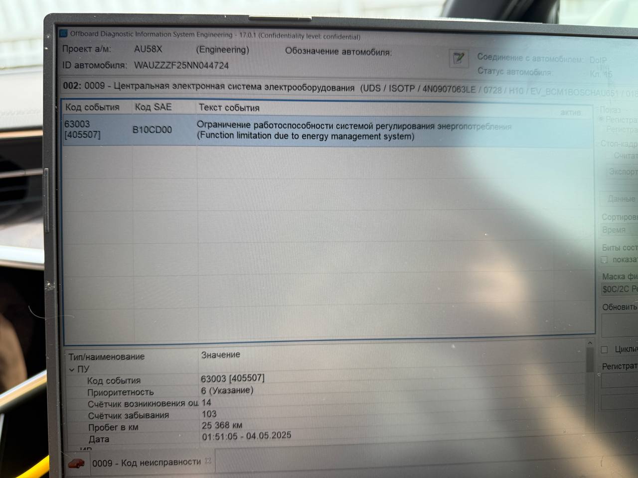

    Audi a6 c8 2022 год 45 TFSI (привезен с Корее), пробег 25 тысяч.
    Сегодня утром выскочил чек с ошибкой P240200 Система вентиляции топл.бака, активация насоса диагностики, течи, короткого замыкания.
    Ошибку сбросил, чек исчез, пока тишина. В чем может быть проблема?
    Вчера установил регистратор оригинальный, по другим ошибкам может с аккумулятором что-то?
    + Дополнительно выскочили ещё ошибки (2 дня назад ошибок вообще не было)

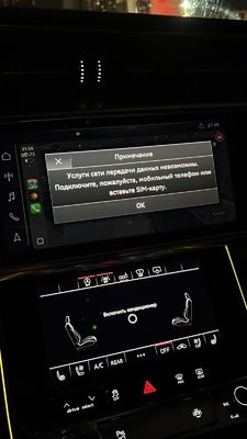

    Всем привет. Не подскажите, как избавиться можно от такого сообщения?

    Вставить карту. Иногда такое бывает с картой - вытащить и вставить.
