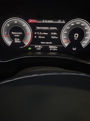

    Вот у меня сегодня на прогретой машине.Думаю не надо мешать работать механизму

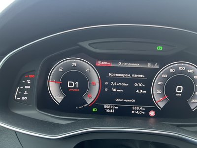

    Неправильно, должно быть так

    Вот мы и выясняем.У меня повышеные ,как и у автора ,иногда .Обычно как у вас на фото
