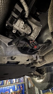

    Добрый вечер всем! Подскажите, пожалуйста, у всех этот узел электронный около муфты не закрыт ничем? Или там должна все-таки защита какая-то стоять?

    Я после замены делал адаптацию клапанов сцепления. сервисного режима при замене никакого нет

  18. thebadman
    thebadman Новичок
    3 июн 2021
    23
    Audi a6 c8 45tfsi quattro
    У всех так. Тоже когда масло в муфте менял глаз это резануло )

  19. Densby
    Densby Участник форума
    22 фев 2019
    112
    Республика Крым
    Audi A6/C8 40 TDI quattro
    Спасибо за ответ! А то не по себе как-то стало))) с наступающим!
