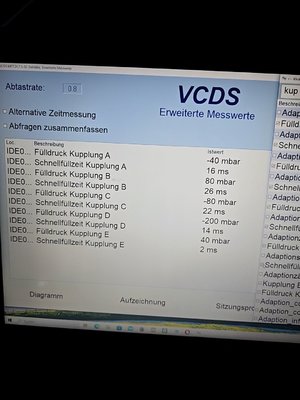

    А есть цифры давления и время наполнения фрикционов?

    Есть

    Все ок . У меня А и B время наполнения даже чуть выше мс . Симптомы те-же. Пробег 61000
