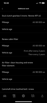

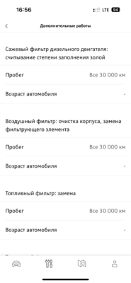

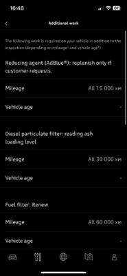

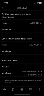

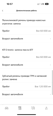

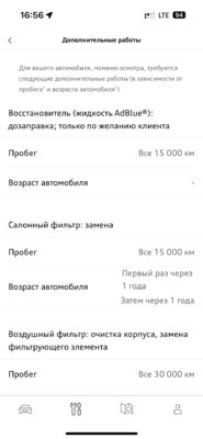

    Еще прошу 2 подсказки по опыту эксплуатации. Какой объем антифриза под замену полную и меняется ли ремень поликлиновой на 60000 км?

    В Крыму официалов или хотя бы им подражающих нет вообще. Информацию приходится искать самому, но как-то не очень много ее в интренете находится. Поэтому приходится обо всем в сообществе консультироваться.
    Может есть у кого-то сведения о регламентных ТО и объемах жидкостей например, любой информации для своей машины буду рад.

  15. Versace
    Versace Живу я здесь
    5 июн 2013
    1.058
    2.0д Европа
      115,4 КБ
      100
      108,7 КБ
      103
      106,1 КБ
      85
    Densby нравится это.
  16. Versace
    5 июн 2013
    1.058
    2.0д РФ (тот же авто)
      141,9 КБ
      74
      112,5 КБ
      67
      105,3 КБ
      57
    Ramas2017 и Densby нравится это.
