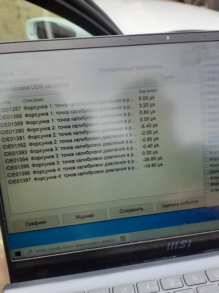

    Здравствуйте,подскажите пожалуйста куда копать .А6С8 2.0 тди DFBA.Все работает в штатном режиме, авто заводится как на холодную,так и на горячую с полтыка, работает на холостых ровно и тихо.Во всех режимах разгона и движения все идеально, расход топлива нормальный.Ошибок по мотору нет. Но при подгазовке или наборе оборотов примерно до 2000 прослушивается жесткая работа двигателя, примерно как на бензине клапана стучат. Звук слышен примерно в области 4 цилиндра.При снятии логов работы форсунок выявляется такая картина, 4 цилиндр в большом минусе.Подозрения на некорректную работу форсунки 4 цилиндра.1. Можно ли пока ездить с такими показателями до выяснения причины или это может вылиться во что то более серьезное чем замена форсунки. 2.В нашем городе нет нормальных спецов кто может сказать,это форсунка или какая то другая причина.Можно ли каким то образом проверить форсунку не снимая? Стенда для проверки и регулировки этих форсунок у нас в городе нет. И как сказали они не ремонтируются.Номер оригинала 05L130277L. 4.Подскажите пожалуйста сервисы в Калуге,Москве или Московской области где могут сделать диагностику данных форсунок и чтобы был стенд с тестами и если будет необходимость то откалибровать их.

    Отклонения цикливой подачи, какие цифры по форсункам?
