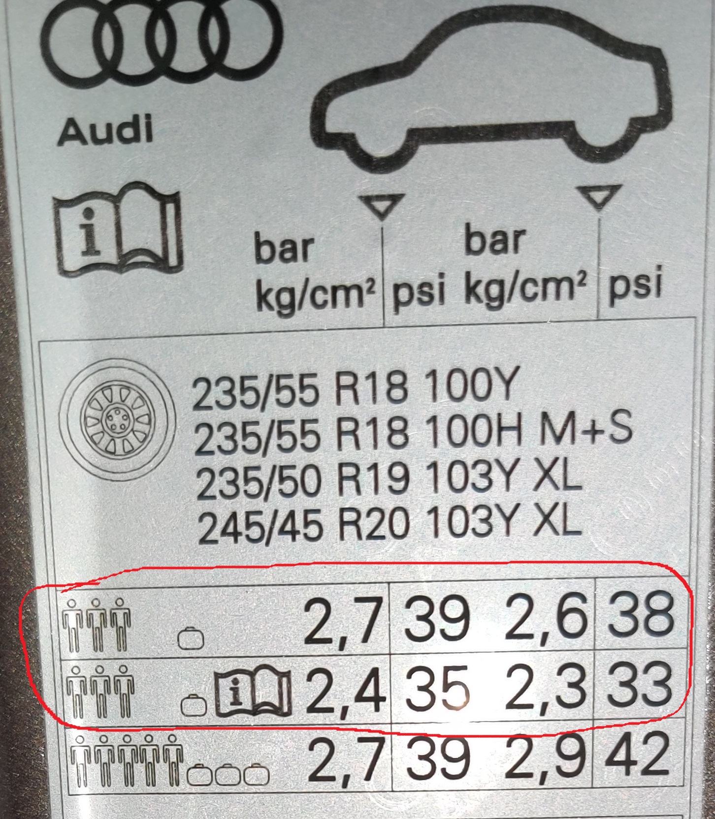

    И еще - чем отличаются эти 2 пункта в давлении шин при одинаковой загрузке?
    В мануале не нашел. Непонятна позиция с КНИЖКОЙ. Какое же правильное давление.

    Вы же уже задавали вопрос в чате, если не ошибаюсь. Ответ там дан исчерпывающий. Давление с пометкой "книжка" для комфортной езды, но с чуть большим расходом топлива.

    ВСе верно. Давали ответ. Для комфортной езды. Так и сделал сегодня. Перевел в это давление.
