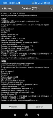

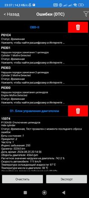

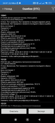

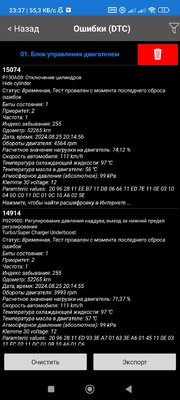

    Здравствуйте форумчане! Прошу помощи у вас! Стал обладателем а6с8 2.0 tfsi 245 сил. Авто 21 года, пробег 52к, появилась проблема, ужасный запуск на холодную, с 3 раза(( первые 2 раза запускается и сразу глохнет( потом подтраивание на холостых. При езде, когда начинаешь давить на газ, начинает дёргаться и выскакивает ошибка, отключает цилиндры, приходиться принимать обочину и перезапускать ее. Скрины с диагностики прилагаю. Поменяны свечи и датчик давления топлива, изменений нет. И на холостую ещё постоянно ошибка переобеднения смеси 0171
  6. Melkon&Ratkov
    25 фев 2014
    8.796
    Вот с ней в первую очередь и разбираться.

    Это понятно, но судя по симптомам, подскажите куда копать?
  8. Melkon&Ratkov
    25 фев 2014
    8.796
    Копать в сторону нормального диагноста , который будет иметь представление с чем связано появление подобной ошибки на современном моторе на машине 21го года .
