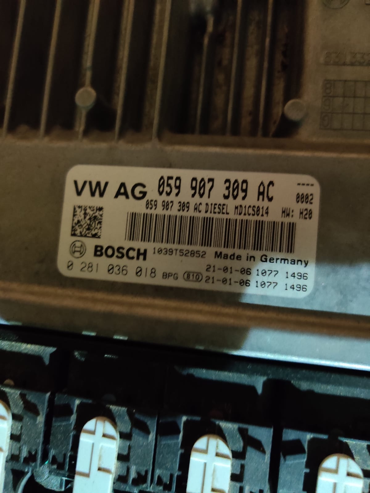

    Открыл капот и увидел СПРАВА вот такую штуку.
      437,7 КБ
      161
  6. Melkon&Ratkov
    25 фев 2014
    8.796
    Это печаль ... Эти блоки не поддаются ни чтению ни записи . Надеюсь пока . То что у вас другие датчики Nox не удивительно. У вас другая система управления двигателем.
