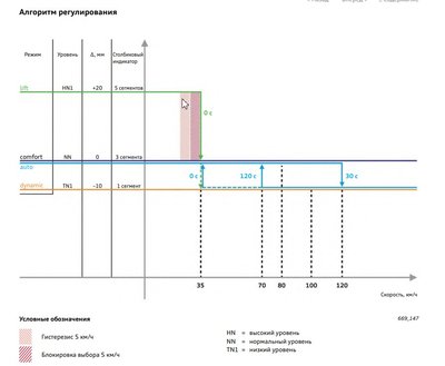

    Всем привет, перехожу с А7 2020 на А6, там и там пневма. Хотел спросить и узнать, нигде просто не могу найти внятной инфы: на пневме клиренс одинаковый как и на базовой подвеске? 165 мм на А6? И на сколько поднимается пневма? Плюс на А6 20 диски как у моей А7, но на А7 невозможно ездить по колее, уводит машину и все громыхает, в А6 полегче с этим на 20? Пневма смягчит?

    Адаптивная пневмоподвеска на А6 и А7 абсолютно идентичны. В нормальном режиме ее положение ниже на 10 мм относительно пружинной ходовой части. Все остальные положения на графике.

    На счет мягкости все индивидуально для каждого водителя. Кто-то с пружиной подвеской ставит колеса на 20 либо 21 и доволен. Мне же на своей машине с 20 колесами и пневмой хотелось бы больше комфорта. Считаю оптимальным колеса на 19. Плюс еще играет роль модель шин.

    то есть никаких там 165 мм клиренса нет на Ауди А6 на пневме? 165 это верхнее положение? а в обычном 145?

    В нормальном положении вроде 130мм.

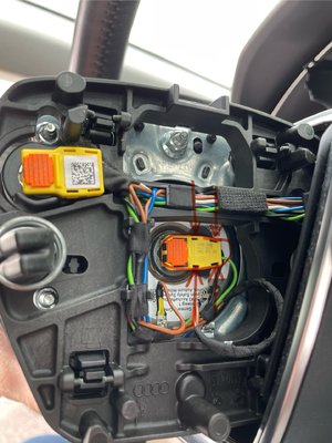

    На 2.0д mhev можно отключить route data (данные по участку движения) в адаптациях коробки? Пишет "функция не доступна". Может код доступа нужен?
    И вопрос по дребезгу руля - надо снимать подушку, в ней дребезжит? Отключать акб при этом нужно?
    P.S. С вопросом номер 2 разобрался. Дребезжал пиропатрон подушки, точнее контакты внутри. Он по центру с внутренней стороны подушки. Снимается относительно легко. Как делал:
    Сначала нужно выкрутить саморез снизу кожуха рулевого вала. Частично отщелкнуть верхнюю часть от нижней. Далее повернуть руль на 90 гр влево и вправо - там будут небольшие отверстия - туда мини отвертку и помочь сборку пластиковой картой или чем-то аккуратно, отщелкнется передняя часть кожуха. Потом отщелкнуть подушку - руль на 90 гр. влево и вправо и поддеть спицу, которой крепится подушка, она легко сама отойдет вперед. Букв много, по факту быстро.
    Напихал в сам пиропатрон какого-то поролона. Отщелкнул желтую часть и туда набил с помощью оч тонкой отвертки. Может выскочить ошибка по сопротивлению из-за того, что шевелишь контакты. Сбросить ноутбуком. Всё. Пока тишина.
