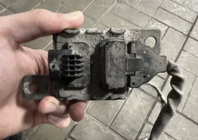

    Когда заметил непонятную работу двигателя, тепло без дождя. И сегодня сухо, когда ехал в Ауди. А на следующий день помыл машину и словил ошибку на табло. Это фотка блока управления восстановителя или чего? Может переуплотнить и посадить на силикон раз уж он пропускает влагу?

    Как раз что внутри

    Установлен на днище авто. Летом сам хочу снять его и посмотреть в каком он состоянии у меня

    Дожди были сильные, когда взял машину и ошибки не выкидывала. А тут в сухую погоду кашлянула.

    Так это управление датчиком нокс. Его тоже посмотрю. Может его в толстый пакет запаковать? ))))))

    Результат диагностки- ошибка по датчику нокс и обшая ошибка по системе.Только датчик стоит 800 евро плюс работа и поэтому решил дективировать эту систему полностью.
