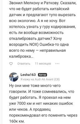

    Про китайские датчики все уже написано многократно )))

    Так ведь работают и вы сами их и меняли

    Китайский датчик рабочий я видел один раз и только в момент установки его единственной. В последствии как работает система с ним не могу сказать т.к. не наблюдал статистику эту . А вот после этого как счастливец написал про это приезжало уже машин шесть где установка китайского датчика не помогла и привела только к другим ошибкам по нему . Наивно полагать что датчик стоящий 800-900 евро можно легко заменить подделкой за 150 ...

    На странице продавца али ситуация наоборот из 8 проданных , один только не работал .

    Отлично ! Готовы попробовать ? )))

    Вопрос только - какой из двух менять если конкретной ошибки по датчику нет ?))) И второй вопрос - если понимать что контроль состояния Nox катализатора осуществляется по датчикам то как можно определить что виной ошибки по снижению эффективности если как тут предлагают продвинутые пользователи Ali установить китайский датчик с непонятными характеристиками ?)))

    Частично согласен с вами в плане китайских датчиков. Но учитывая стоимость оригинального и частоту их выхода из строя, у людей есть желание попробовать.
    Говорил с хозяином независимого СТО. Сказал что эти датчики напасть какая-то последние лет 6. Качество оригинальных сильно упало.

    То что точно не готов это покупать ориг нокс и удалять сажевый.

    Так кто мешает ставить с понятными характеристиками ?)

    А у китайцев понятные ? Вам понятные ? Но главное чтобы ЭБУ они были понятные... Ладно дискуссию эту заканчиваю, тем более что вам что сажевый что adblue все едино . Удачи на Aliexpress

    Китай наше все . А нокс который у вас кстати меняли китайский до сих пор в строю . Всего хорошего и Вам !)))
