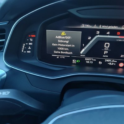

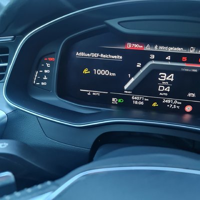

    Ну вот и я словил висящую ошибку на приборке. Ошибка системы эд блю. Запас хода 1000 км. Уровень восстановителя 15 литров.

    Это сигнализация по ошибке ,не по уровню мочевины .

    Понимаю я что это сигнализация об ошибке и предупреждение, что через 1000 км машина не заведётся.

    Предварительно уже переговорил со знакомым, который в ауди-центре. Результат- нужно будет менять модуль восстановителя. Завтра будет подробно смотреть по моим ошибкам.
