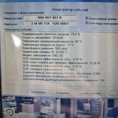

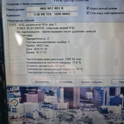

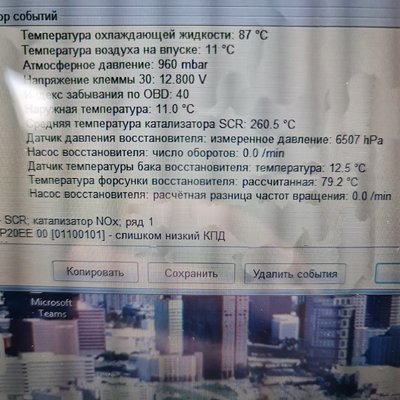

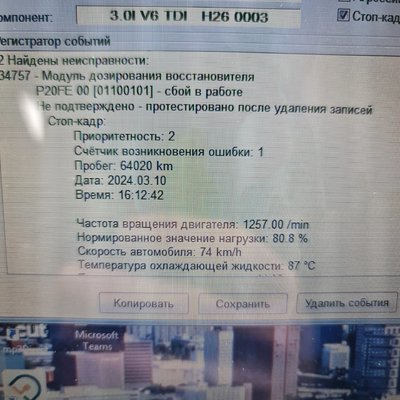

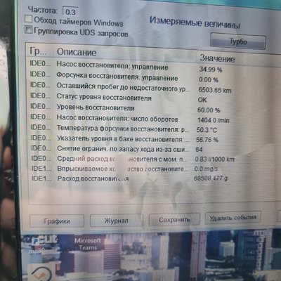

    Всем привет. Спустя месяц владения вылезла ошибка. Прошу совета по след ситуации. Вчера в движении заметил какую-то странность в работе двигателя. Чек не загорелся, просто кратковременное изменение звука двигателя. Приехал домой, прочитал. Две ошибки по восстановителю и датчику nox. Насос умирает, датчик умирает, или забита форсунка мочевины?

    Остаток мочевины на более 6ткм.
    Это посмотрел сегодня утром на холостых оборотах, после ночи.

    Первая ошибка возникла по модулю дозирования и потом только по nox. Насос? Ошибки пока не стирал, машина на гарантии, если что поеду к официалам.

    А где вы видите ошибку по датчику ? Там ошибка по модулю восстановителя .
