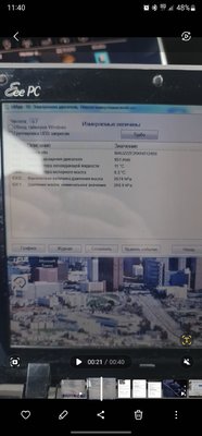

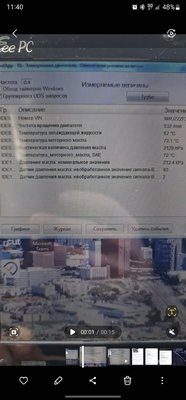

    Замер давления масла на холодном и прогретом двигателе
    Screenshot_20240224_114053_Gallery.jpg Screenshot_20240224_114041_Gallery.jpg
    Давление в номинальных допусках.

    Да весь душевный онанизм по поводу "повышения давления масла " высосан из пальца и продаётся чушпанам за их деньги ))) Там на прогретом моторе давления выше 2 бар ! Нахрен делать больше трудно объяснимо.

    Ну 2.1 может и маловато, не? На Вольво у меня давление было 2,4 кг на холостом ходу при прогретом двигателе. Вскрывал клапанную и на пробеге в 163ткм кулачки были идеальное зеркало.

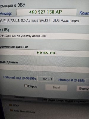

    Кто хочет на дизеле 3.0 получить адекватный отклик педали газа без всяких чипов, то делайте в адаптации этот пункт неактивен. Проверено и работает .

    Это в пользу бедных . Эта адаптация известна уже лет несколько как . К отклику на педаль отношения вообще никакого не имеет .

    Не знаю как у вас , у меня имеет . Провалы при старте пропали , нет задумчивости как раньше . ( 3.0 286 лс)
    Тогда что это такое , почему машина прям ожила ?

    Суть в том что в ПО АКПП намеряно сделано ограничение в процентном отношении по нажатию педали газа . В вашем конкретно там стоит 20-25% . Т.е. вы нажимаете педаль на 20% а коробке это ниочем не говорит - вот и все . Никакими адаптациями это не решается .

    neckarsulm Живу я здесь
    19 мар 2015
    1.727
    Свердловская обл.
    Audi А6 C8 50TDI
    Имеется в виду производителем (Audi) ?
    Так на всех 50TDI ?

    Да производителем.
    На всех АКПП ZF8HP65A (AL552) за исключением версий S и RS . Процентное отношение может отличаться но есть версии где вплоть до 30% педаль не воспринимается . Конкретно так сделано на моделях Q7/Q8 c моторами 3.0Т.
