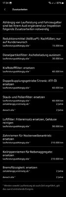

    спасибо, но легче не стало))) найти не смог даже с переводчиком, если можете помогите конкретной ссылкой или файликом

    MyAudi app для Android.
    Это для моей Audi

    Правда думаешь, что ему от этой картинки станет легче?:cool:

    Спасибо, перевел, но это дизель
    а можно такую же бензин сформировать на мой авто?

    задай в апп свою машину и получишь результат.
