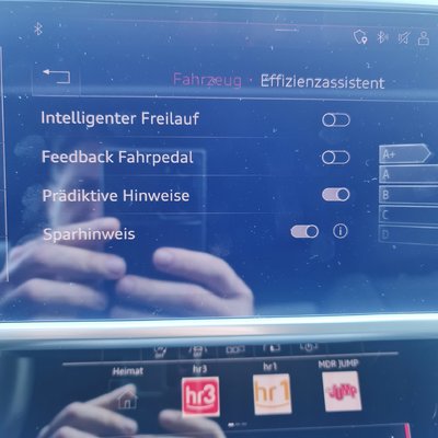

    А выключены все помощники по экономии ? Режим авто?
  8. Alex891
    Alex891 Завсегдатай
    14 сен 2016
    510
    а6 с7, 3.0 tdi
    Вообще если перевести efficiency и включить помощники по экономии можно порядка литра экономить на сто км . Заряд акб 40-50 % это нормальное его состояние, дольше проживёт. Главное чтоб банки были одинаковые по вольтам

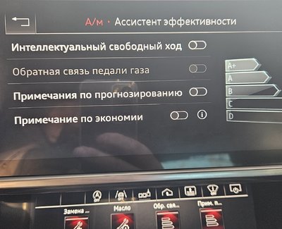

    Помощник по экономии показывает, что у меня включён только обдув салона. Т.е. шкала потребления на минимуме.
  11. Alex891
    Alex891 Завсегдатай
    14 сен 2016
    510
    а6 с7, 3.0 tdi
    Эти если выключить
  12. Alex891
    Alex891 Завсегдатай
    14 сен 2016
    510
    а6 с7, 3.0 tdi
  13. Romarius
    Romarius Участник форума
    15 ноя 2016
    116
    Германия
    A6 C8 Avant 45TDI, DDVE
    Попробую.

    У меня вроде все не нужное мне выключено
