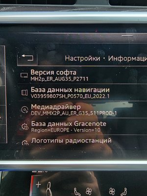

    Добрый день. Подскажите как посмотреть версию MMI? MIB 2 или MIB 3 установлено

    Настройки- Общие настройки- Информация о версии - Версия софта.

    Спасибо. Это MIB 2?

    MIB2 High Plus.
