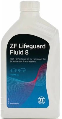

    Вы скинули комплект с китайским неоригинальным маслом. Скорее всего, поддон-фильтр АКПП там тоже будет не оригинальный. В торсен и дифференциалы я бы советовал Вам лить оригинальное масло. В АКПП на своё усмотрение в соответствии с допуском. Разница между оригинальным маслом ZF и достойным аналогом примерно 500р/литр.

    Андрей, Вы ошибаетесь. Orig.jpg neorig.jpg Для сравнения.
    Слева оригинал, справа - китайский аналог, представленный на указанном сайте. Так же, на этом сайте нарисована 5-ти литровая канистра с маслом для АКПП, но ZF такие уже как два или три года не выпускает. Но есть одна вещь, которая должна насторожить любого - у китайского аналога на этикетке с передней стороны написано "Made in Germany", а на этикетке с тыльной стороны уже "Made in China". Такие несоответствия полностью разбивают миф о том, что это якобы "новый завод ZF в Китае такое выпускает". Это аналог, очень стремящийся быть похожим на оригинал. По стоимости в том числе.
