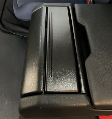

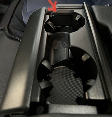

    А можете сказать номера деталей для подстаканнике? Из Германии едет без этой опции

    Разбирался с этой темой. Как я понял, нормально отдельно подстаканники не поставить, нужно менять полностью подлокотник, он имеет какието отличия. Подстаканники устанавливаются, но вид не очень аккуратный.

    4K0 885 995 6PS (в черном цвете).

    Совершенно верно, в комплект поставки не входят (и не продаются отдельно) две пластиковые детали, и если поставить подстаканник без них, в открытом виде видны скобы, которыми прибита обивка подлокотника (и выглядит конечно все это очень стремно).
    Но - мне коллеги напечатали такие заглушки за 5 минут на 3D-принтере, а товарищ в другом городе тупо нарезал их из черного пластика нужной толщины))
    Поэтому если есть прямые руки или товарищ с 3D-принтером - можно спокойно поставить и без замены самого подлокотника.
    Если не забуду, выложу сегодня фото для понимания, о чем именно идет речь.

    Вот этих деталей (отмечена стрелкой) отдельно купить нельзя. И именно без них в открытом виде видны края обивки и скобы от степлера.

    на али не смотрели?

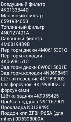

    доброго дня!Ребята может кто то скинет номера расходников на то по маслу 3.0d DDVE фильтра -топливо ,воздух,масло,и салон.Буду очень признателен)

    Спасибо большое!!!
