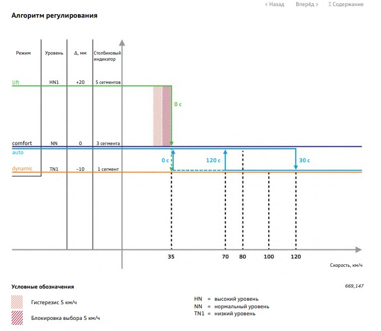

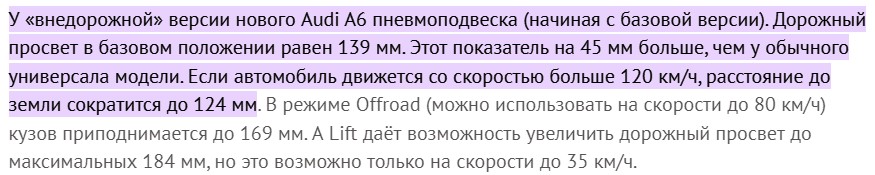

    Добрый день.
    Хотел Allroad из ЕС, в итоге до 50 евро не получается. Отсюда вопрос:
    1. На А6 Avant с пневмой какой дорожный просвет? От и до? Гуглю весь день ни одной внятной статьи. Звонил по объявлениям, одни говорят поднимается так же как Allroad, другие говорят, что поднимается да, но ниже Allroad. Жену с Q7 пересаживаю нужно чётко понимать что у Avant с клиренсом. Ну и если у Avant пневма можно ли её прошить в Allroad?

    Информация из обзора A6 Allroad в интернете.

    Это информация о пневмоподвеске обычной A6 из программы самообучения.

    Добрый день.
    А6 Аvant на пневме. Всего 5 делений уровней пневмы. Выше 3го предустановленного режима нет. Вопрос: возможно ли прошить пневму А6 в пневму Оллроуда? Или хотя бы добавить 1 деление уровня (условнный offroad)?
