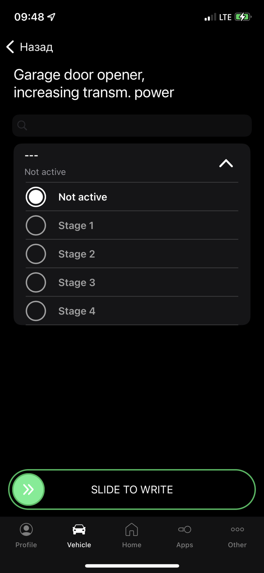

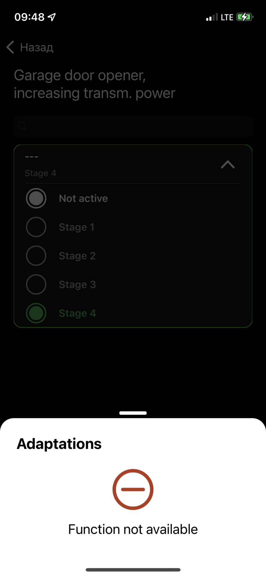

    Приветствую. Может сможет кто-то подсказать из пользующихся обд11, васей, одисом, по такому вопросу. Установлен штатный HomeLink (повторитель пультов открывания ворот), но вот мощность сигнала у него получается значительно слабее, чем у оригинальных пультов, хотя казалось бы, должно быть наоборот. Насколько я нашел информации - сам блок установлен под задним бампером, а антенна, которая у него находится под задним сиденьем - работает только на считывание сигнала с пультов при программировании, передает сигнал сам блок уже без помощи антенны. При таком варианте получается, что сигнал при подъезде к воротам экранируется всем автомобилем. Существуют варианты усиления приемных антенн, но хотелось бы решить вопрос усиления сигнала так скажем централизованно - в автомобиле.
    Мне подсказали, где найти параметр усиления мощности сигнала - в адаптациях 9го блока, но вот изменить его с помощью OBDeleven не получается:
    Может кто-то посоветовать варианты по решению этой проблемы?
  7. NWC
    NWC Завсегдатай
    26 июн 2017
    891
    Капот открыт, зажигание включено?
  8. tempos84
    tempos84 Новичок
    18 апр 2020
    35
    Липецкая обл.
    Audi A6 2020 3,0 TFSI
    Да, в таком режиме и пробовал.
  9. ix-mann
    ix-mann Участник форума
    1 дек 2015
    122
    Германия
    Audi A6 Avant 2020
    С какой программой пробовал изменит параметры?
    Возможно ODIS-ом получиться.
