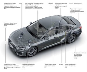

    Планирую приобретение бу Ауди А6. Сейчас выбрал два очень похожих по комплектации варианта: один с пневмой, второй без. Подскажите, какой тип пневмы сейчас устанавливается и насколько она надёжная?
    Спасибо!

    Извиняюсь за возможно глупый вопрос, но это подвеска с открытым или закрытым контуром (как во 2 и 3 поколении туарега)?
