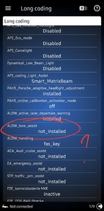

    Функция и правда странная в исполнении. Разве что на сонную голову полезна будет.
    Но хочется доделать дело до конца, здесь уже спортивный интерес больше :)
    Буду благодарен, если вспомните как активировать кнопку.

    Оооо! Пошла жара на форуме, отлично!
    Может он в длинном кодировании блока А5? Типа этого?
    Или там же есть ALDW и стоит по умолчанию fas key, а можно поменять на car menue

    А разве кнопка, в торце указателя поворотов не вкл./выкл. эту функцию?. У меня включает.

    Она включает только простой ассистент выхода из полосы. А ассистент удержания - это другая более дорогая опция, возможно для нее нужно отдельное меню и кнопка соответственно. Но я не знаю, пока не делал себе. Борюсь с профилями и пользователями)))

    Выставлял "car menue" – не помогает. Проходился по всем опциям в ALDW handling – без результата.
    Но вообще у меня сложилось впечатление, что ГУ иногда не сразу принимает изменения, будто держит предыдущее состояние в кеше, даже после ребута. В общем, снова выставил "car menue" – посмотрим на результат при следующем включении машины.

    Да! Все получилось, кнопка появилась, включил функцию на Off при старте, чтобы можно было включать по надобности. Получилось скорее всего из-за включения еще пары новых пунктов в Адаптации блока 5А – полный гайд по активации прикладываю к сообщению. Важно – после всех изменений, нужно ребутнуть MMI и подождать 15 минут, после чего рестартануть машину (зажигание On/Off).
