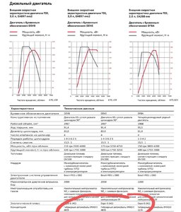

  10. NWC
    NWC Завсегдатай
    26 июн 2017
    891
    #5290 NWC, 13 июн 2021
    Допускаю, что при том, что данный тип пневмы для более оперативной скорости реакции (задирание одного бока при аварии) подключен к 48В сети скорее всего. Это мое предположение, т.к. очень похоже.
    Allroad бывает только с 3л двигателями... и все они с 48В
  11. dynamo
    dynamo Живу я здесь
    17 сен 2004
    1.097
    A6С8 3.0tdi AVANT Q 2020
    нет. в рф оллроуд сначала шёл на 3л дизель(сейчас 3л бензин кажется доступен) как у меня один в один, спеки тупо врут. и тормоза другие а не как в спеках написано, и евро 5 а не евро 6, и гибрида нет и старт стопа. идет двигатель cvmd, а не то что обещали. ну это как раз сможет и к лучшему
    т.е. никакого отношения к напряжению сети пневма очевидно не имела и не имеет
    Вы путаете маркетинг и техническую возможность

    У меня на олроуде дизельном напряжение 12 В, нет ни каких 48.

    Так в сети у всех машин - 12 Вольт.
    Вы загляните в багажник, в отсек для запаски.
    Вот там и должна стоять батарейка на 48 Вольт. Стартовая батарея на 12 Вольт стоит также в багажнике в отсеке правого крыла. А вот в моторном отсеке также может стоять батарея на 12 Вольт для сигнализации.
  20. dynamo
    dynamo Живу я здесь
    17 сен 2004
    1.097
    на РФ не идут такие машины. более того, идут евро 5
    где запаска акб на 12в, в крыле сабвуфер. двигатель cvmd. на гибридах другие идут
