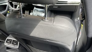

    никто не в курсе как снять передние подголовники на спорт сиденьях?
    в мануале по разборке салона нет этого момента, кнопки под обивкой вдоль направляющих не нащупал

    вот такие

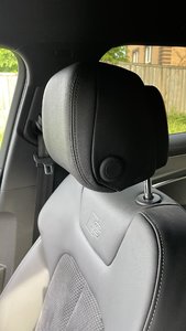

    снял

    Они же не снимаются( без кнопки), а на фото вы поставили с кнопкой. Вопрос как?

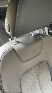

    Расскажите как снимаются, я тоже жду со дня надень такие же

    снимаются любые. кнопка не причем, она с другой стороны есть и там и там

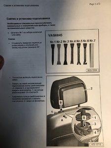

    ну вообщем смысл такой, только не так легко)))) шаманство во многом
    давить надо вдоль штыря сзади палочкой какой то

    вот схема
