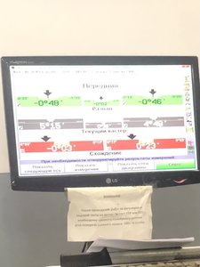

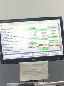

    Когда я пишу уже от отчаяния на форум, это значит, что все очевидные и даже не очевидные варианты уже давно испробованы. Я же не дебил, чтобы настолько очевидные вещи не проверить. Было бы очень здорово, если бы мою проблему решила подкачка шины или магическая кнопочка на руле. На деле тут скорее всего какие-то мелкие нюансы правильной калибровки датчика g85 перед процедурой развала, но дилер утверждает, что все ок. Соответственно, оспорить их посыл я не могу, но и авто прямо не едет. Возможно, это кастор виноват, выставленный совсем близко к вертикали по параметрам завода для улучшения реакции на руль и пр. Но я бы поступился лучше этой самой реакцией в угоду стабильности на прямой

    У Вас есть распечатка параметров (углов) от дилера по результатам диагностики?

    С последнего раза нет, к сожалению

    Просто там будет ответ на Ваш вопрос, всё ли с углами в порядке. Всё-же интересно, как Ваша машина проедет по ровной площадке с отпущенным рулём. Тянуть ведь может не только из-за углов. Тормоза, например, или нерегламентированные потери в трансмиссии. Подшипник какой-нибудь подгуливает...

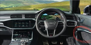

    Посетила одна идея меня, помогите, пожалуйста, у кого есть доступ в ЕТКА, номерки.
    Ищу вставки (если они съемные и отдельно идут) в исполнении черная алькантара (как на 3л бенз для топовых кресел) на все двери. Задумался о том, чтобы поменять свой кожзам.
    Заранее спасибо!

    В ETKA указаны номера на обивку двери в целом с дверной картой. Кроме обивки номера также зависят от кода опции кожи в салоне (7HD, 7HE, 7HG и так далее) и от пакета освещения (QQ0, QQ1, QQ2). Ну и разумеется ещё существует множество вариантов по цвету.
    Кстати, с 21 июня 2021года вместо Алькантары будет применяться материал Dinamica. Я так понимаю, что это тоже замша только другого патента (производителя).

    Т.е. они отдельно не идут, а сразу в сборе?

    на С7 тоже только с картой.

    Дешевле будет перетянуть, мне кажется.

    Да.

    Наверное. Порядок цены новой дверной карты 60 тысяч рублей.
