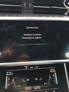

    Уже несколько раз процесс инициализации профиля сопровождался процедурой "загрузки системы", которая намертво зависала. Выкл/вкл зажигания не помогало - только длительная стоянка с засыпанием электроники.
    Может кто не знает скажу, что помогает принудительная перезагрузка MMI, для чего продолжительное время удерживаем нажатой крутилку громкости (более 10 секунд), нижний экран климата при этом тоже кратковременно погаснет.

    В MIB3 с профилями еще та проблема. Иногда грузиться ваш профиль а иногда левый, точнее он тоже ваш но с другими настройками. Если в какой то момент загрузился левый профиль, я просто перегружаю MIB долгим нажатием крутилки громкости (как уже выше сказали), после перезагрузки лично у меня всегда мой профиль появляется. Отличаю профили между собой по ряду признаков (Например набор иконок на нижнем экране, воспроизводимый трек, цвет карты навигации). Пришел в авто, слышу радио играет вместо песен с флешки, значит можно смело перегружать, он перегружается и снова мой профиль включает.
    Еще заметил, странное, если открыть авто но сразу не садиться и не включать зажигание - вероятность загрузки левого профиля у меня больше, если открыть и сразу зевести то чаще вижу свой профиль, но грузиться может дольше. Быстро грузиться только при коротких остановках.
    NWC и Mulex нравится это.

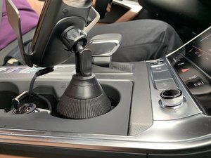

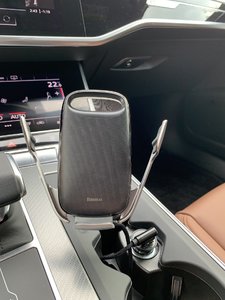

    Друзья, хочу поделиться, как решил проблему с держателем для телефона.
    Те, что крепятся на решетку, не устраивали по эстетическим соображениям.
    Те, что ставятся в подстаканник, были просто держателями, без беспроводной зарядки, к которой так привык.
    Купил на Али 2 держателя и собрал из них один: от простого держателя с подстаканником взял сам подстаканник, от беспроводного держателя на решетку взял сам держатель с модулем зарядки. Зарядная часть Baseus с сенсором и раздвижными лапками. Размер соединительного шарнира между ними на удивление совпал.
    Ниже фотографии, как выглядит, и ссылки, где покупал.
    https://aliexpress.ru/item/4000512419157.html?spm=a2g0s.9042311.0.0.264d33edtEEjqV
    https://aliexpress.ru/item/4001230605242.html?spm=a2g0s.9042311.0.0.264d33edWUUyVZ
    Буду рад, если кому-то пригодится.
    arhipov.a.s нравится это.
