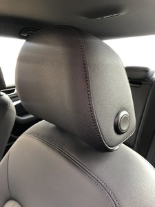

    Здравствуйте. Может кто-нибудь помочь с номером детали.
    Сейчас у меня стандартные черные сидения (По конфигуратору: комбинированная обивка кожей \ материалом mono.pur 550 с контрастной строчкой), строчка тоже черная (не знаю почему называется с контрастной), фото во вложении.
    Хочу сменить подголовник на вариант с выдвижным по горизонтали подголовником. Нужен номер правого и левого под мой цвет.

    Я такие поставил. Они, в отличие от стандартных, одинаковые (не бывает левых и правых)...

    У вас тоже простая черная кожа с черной строчкой?

    Вылет у них большой?
    Мне сейчас примерно 5-6 см не хватает до удобного положения.
    Они на стока выезжают?

    Хм, у меня комфортные, поэтому вряд ли помогу. Но ваше сообщение заставило меня задуматься о другом.
    Свою A6C8 я купил БУшную полугодовалую, следовательно изначальной конфигурации авто у меня не было, я ее сам восстановил по ETKA, вбив туда VIN и сверяя с реальным авто. И вот я думал, что у меня нет дизайн-пакета отделки салона design selection, но все из него кроме контрастной строчки набрано отдельно. Если черная строчка на черной коже тоже может назваться контрастной... Возможно, у меня-таки есть этот пакет, и не было идиотского набора тех же функций по отдельности, но дороже.
    Сейчас это уже ни на что не влияет, просто интересный нюанс. Очень странное решение делать черные строчки на черном и называть это контрастным, когда в том же конфигураторе они выглядят светлыми.

    Вы можете помочь, сказав как сильно они вылетают, ведь они у вас стоят)).
    Из крайнего задвинутого положения в крайнее выдвинутое, сколько примерно см?
    Можно пластиковой картой измерить примерно, она около 8,5 в длину и 5,5 в ширину

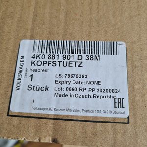

    Вопросов стало еще больше.
    Появилось 2 номера детали 4K0881901A22A и 4K0881901D38M, с разницей цены ~10 тыс.
    Позвонил дилеру Ауди Петроградский, спросил у них, они сказали что надо менять и каркас сидения внутри, иначе что-то там работать не будет. Не понимаю, как же просто некоторые это меняют.

    4K0881901A - кожа
    4K0881901D - иск. кожа
    22A и 38M - оба Soul (черный). Только 22A для 4K0881901A, а 38M для 4K0881901D.
    По поводу сложности замены именно подголовников не подскажу. Но вообще, это же Ауди. Мне когда надо было заменить решетку радиатора на новую (прошлый владелец сделал антихром, а мне он был не нужен), я смотрел решетку от S6. С виду можно одеть, но по факту и крепления другие, и пазы, и размеры. В этом вся Ауди. Не все так просто.
