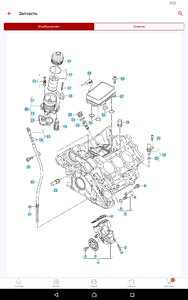

    А зачем щупами народ озадачился? Масложор наблюдается?

    Я щупом и не озадачивался, мне надо было понять, куда он вставляется))

    это позиция заглушки и резинок. это не щуп

    Да не нужен мне щуп!
