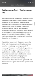

    Вот

  11. NWC
    NWC Завсегдатай
    26 июн 2017
    891
    Вот, можно ознакомиться подробнее. Нашел таки в интернетах. Сижу читаю, стало интересно, хоть сам и не понимаю на фиг оно вообще надо)
    Честно говоря, не ожидал, что они так это реализуют... просто откровение какое-то...крайне ненадежная штуковина в формате basic. Но, с другой стороны, маркетинг никто не отменял. По факту, если хочется надежную систему - нужен подноценный набор оборудования как ни крути, подразумевающий адаптивный круиз
