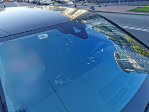

  9. Nimble
    Nimble Участник форума
    8 июн 2012
    162
    A4/B8 2.0 TDI -> Q3 2.0 TFSI -> A6 C8
    Если кому-то понадобится установить транспондер на стекло с безнитивым подогревом, то вот фото где под него вырез сделан. Многие дилеры о нём и не знают. Искать тоже то еще удовольствие. Кстати, навигация в телефоне хуже работает под таким стеклом, сигнал периодически слабый и местоположение прыгает.
    Gosduma, ALEKSANDRvag, Stirlitz и ещё 1-му нравится это.
