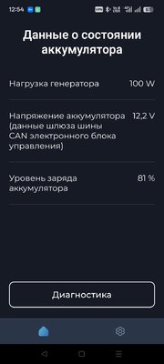

  11. Наблюдатель1
    Наблюдатель1 Заблокирован
    27 фев 2026
    456
    #6731 Наблюдатель1, 7 апр 2026
    Я не вижу разряженного АКБ.
    Покажи, когда будет меньше хотя бы 50%.
    Я тебе говорил какие параметры можно смотреть, но ты на своей волне.
    Не интересно общаться.
    Учить тебя диагностике не буду.

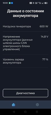

    Вобщем не пойму, что за приколы, сегодня похолодало, дождь со снегом с утра идет. Утром подключаю диагностику, опять вижу 14.8 В. И так весь день и было 14.8.
    Не пойму принцип работы этой системы. Почему он то вообще не заряжает, а то на полную работает? Какой-то странный алгоритм. Выглядит как-будто что-то глючит. А информации нигде не нахожу, видимо никто не понимает как оно работает или никто не заморачивался. Если так и должно быть, то и ладно. Просто не хочется как-нибудь очередным утром не завестись или встать на дороге.
