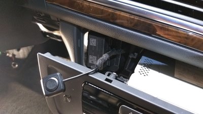

    Товарищи, чё за кнопка? При её нажатии на экране высвечивается чёрный экран и надпись в левом верхнем углу AV1.
      153,2 КБ
      120

    какой-то нештатный видео-вход.

    тож об этом думал. но ничего нештатного не нашёл в автошке. задних мониторов нет. какая-то загадка.:uhoh:
    Эти предвладельцы, какие-то скрытные сцуки)))))))))))))))))))))) молчат и ничего не говорят, чё было, как было и т.д.))))))) сволочуги одним словом............

    снимите магнитофон-скорее всего за ним разгадка
  10. Romik203
    Romik203 Завсегдатай
    10 янв 2016
    947
    Курская обл.
    А6 С7 3.0 TFSI 2011г. CGWB WAUZZZ4G3BN021646
    чутка вытаскивал его, как на фото, дальше чёта не хочет лезть (цепляется, тянуть дальше не решился). провод куда-то вправо уходит (к бардачку). на выходных попробую ещё раз вытащить.

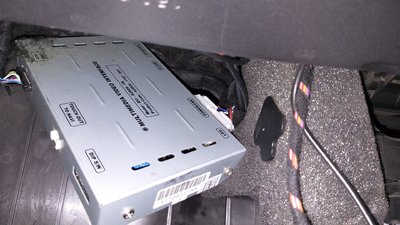

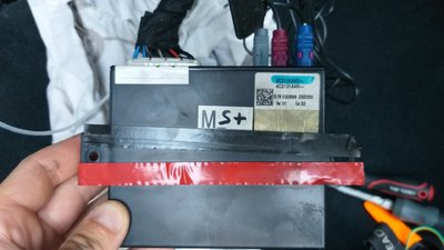

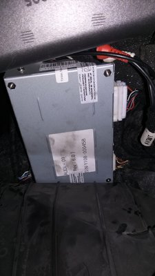

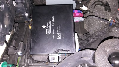

    Приветствую. Сегодня лазил почистить испаритель кондёра пенным очистителем, ну и соответственно снимал бардачок... И вот что там обнаружил
    По Cobra понятно - не штатное, а вот видео интерфейс qvi - aud09 v6 я не понял. Кнопка от него болтается под панелью климата.
    И что у меня тогда за система? 3G?

    при 3G такое не городят. значит RMC (с маленьким экраном), может для камеры зв, андройда какого нибудь
  16. Romik203
    10 янв 2016
    947
    Курская обл.
    Вообщем это не заводской монтаж, а предыдущий владелец чёта мутил?
  17. siroga
    siroga Заблокирован
    29 дек 2005
    7.812
    Q8 & PORSCHE CAYENNE S E3
    ну да
