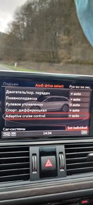

    Еще только в Германии бывают такие приятные неожиданности, когда в машине оказываются опции, которых нет в рекламе в инете, а не наоборот - чего то не хватает. В данном случае нарисовался спортдиф)

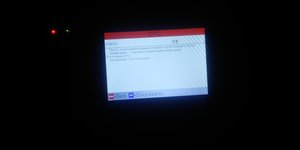

    Уважаемые гуру и знатоки нужна ваша помощь,после диагностики есть 5 ошибок и все по насосу охлаждения рециркуляции отработавших газов.Что это за зверь такой? и как лечить?чек не горит едет бодро авто 2014 2.0 tfsi

    Почитайте тут - вроде как ссылка на КВКГ.
    https://www.touareg-club.net/forum/archive/index.php/t-60390.html
    Возможно у вас подобная история.

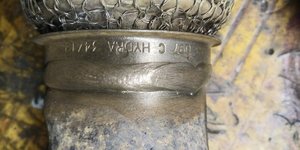

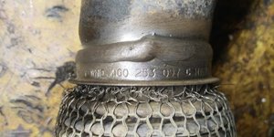

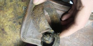

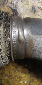

    Парни подскажите пожалуйста размер гофры А6 С7 2.0 2014 год ,застрял в сугробе )видимо из за этого не выдержала и треснула:help: загнал сегодня на подьёмник а замерить забыл:facepalm2:

    Всем Привет! Мож кому пригодится,гофра у 2.0 литра 60×170 где 60 внутренний диаметр и 170 длина.Я купил 60×180 другой не было, работа заняла 1час ,из под капота откручиваем 2 гайки и одну снизу, снимаем трубу,ввариваем новую гофру и собираем всё в обратной последовательности и новый хомут,старый развалился в руках)
