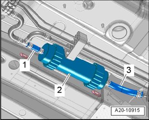

    Ауди А6 с7 2017 год, брал в Германии, проживаю в Беларуси. Пробег 60 000 проблема с топливным фильтром
    Ситуация такая, при замене топливного фильтра обнаружил, что он висит с боку параллельно. Все 60 000 с нуля не было фильтра тонкой очистки. Поехал в Минск в СЦ, там побухтели, что есть какой-то другой фильтр, на что я предложил им его поискать. Не нашли. В итоге магистраль перекрутили и пообещали связаться с Германией. Сегодня отзвонили мне и сказали, что в немцы передали, что так все и должно быть, возвращайте все на место.
    Как такое вообще может быть ? Через тот фильтр если и будет проходить - то совсем капля. Может кто обращал из владельцев внимание, что у него там? Есть какое-то адекватное решение этой проблемы? Фото всей конструкции прилагаю photo_2020-10-29_21-31-16.jpg

    Я на своей не смотрел, может тоже так, не знаю. Но судя по конструкции, топливо не пойдёт через фильтр.
    Допускаю, что там есть клапана под определённое давление, когда фильтр забивается, то топливо пойдёт напрямую и машина не заглохнет. Ну это мои мысли.

    По "букварю" так:
