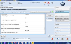

    [​IMG] share photo
    [​IMG] upload image
    018-3 температура батареи.
    019-1 на сколько заряжена батарея
    019-2 состояние батарей на экране MMI
    019-3
    019-4 эфективность батареи
    020-4 напряжение батареи.
    Данные мои, старые.https://www.drive2.ru/l/6522839/
    С помощью ODIS наверно тоже можно проверить. Я его не имею поэтому не знаю как.

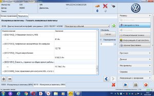

    Вот лазил по блокам с помощью Васи. И нашёл ещё где можно проверить состояние батарейки.
    Это в блоке №9 - Измеряемые величины, група №19. Проверил также на Китайце, также можно посмотреть. Но в предыдущем меню мне больше нравится.
    [​IMG] upload image
    [​IMG] upload image.
    RRomario и Владимир_Вартовск нравится это.

    В 9-й блок мне ОДИС в измеряемых величинах ничего не показал - вообще пусто.
    В 19-м блоке посмотрел состояние АКБ.
    Пишет:
    - "степень зарядки АКБ - 91%".
    - "состояние АКБ для индикации - 100%".
    Но смущает "Отбираемая ёмкость АКБ" - пишет 41 Ач. А АКБ у меня в номинале 68 Ач.
