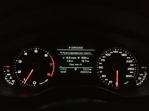

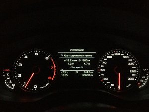

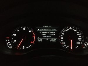

    Ну вот мы с машинкой преодолели двести тысяч километров.
    Серьёзных проблем пока не было.
    До 120 тыс.км замена масла по регламенту раз в 15 тыс.км. Лили то что лью у ОД.
    После каждые 7-8 тыс.км. Потопал Mobil. Остановился на Shell 0w-30.
    Топливо в основном 98-й Роснефть.
    Побег 80-85% трассовый.
    Из крупных затрат (не считая ТО):
    1. Установка Webasto (почти сразу после покупки).
    2. Замены всех ступичных подшипников на 150-155 тыс.км. Вышло дорого так как передние отошли в отпуске и пришлось воспользоваться услугами ОД. Задние поставил FAG. Вышло дешевле.
    Отвалились все прям друг за другом с интервалом 1-2 тыс.км.
    3. Замена комплекта ГРМ на 150 тыс.
    4. Замена тормозных дисков и колодок по кругу на TRW на 165 тыс.км.
    5. Подкраска, а потом и перекраска обоих задних крыльев. Болячка сколы.
    6. Четвёртый комплект летних шин.
    7. Второй комплект зимних шин.
    8. Обе подушки двигателя примерно на 150 тыс.км.
    Ловил и поймал (специально останавливался :) ) сегодня три красивых значения одометра - 199991, 200000 и 200002.
