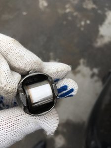

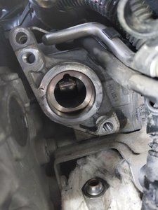

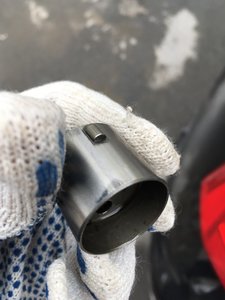

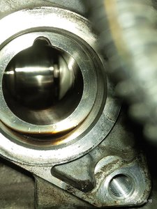

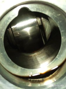

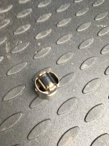

    Начитавшись на драйве что со временем толкатель ТНВД на моторах 2.0 tfsi изнашивается и это может привести к серьезным проблемам - решил его поменять.
    Текущий пробег 184 т.км.
    Состояние видно на фото.
    По толкателю небольшой износ по штоку в нескольких местах (не совсем понятно от чего, но думаю не критично), цилиндр толкателя в очень хорошем состоянии.
    Вывод - не чего верить всему что написано, и не за чем лезть в машину пока все работает нормально.
