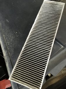

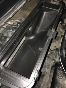

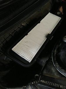

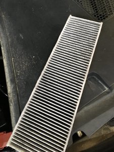

    Сегодня в очередной раз (третий) поменял фильтр на входе в климат.
    Номер фильтра 4G8819429.
    На старом отъездил порядка 7-8 т.км, 4 месяца (Октябрь-Январь). Пробег 80% по трассе.
    С наружи грязный.
    Внутри не белый конечно, но в целом нормальный.
    Короб воздуховода чистый.
    Делаю для себя вывод что менять можно раз в полгода. На этот срок его вполне хватит. Чаще смысла нет.

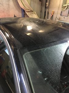

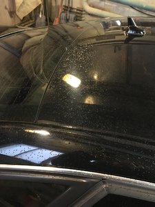

    Сегодня заменил штатные форсунки омывателя на те что от А7.
    Результат конечно интересный - вся машина в каплях.
    Ничего пока не ругулировал.
    Возможно на скорости струи будут прижиматься потоком воздуха и оставаться в зоне лобового стекла. Надо проверить.
    Так же посетила мысль что всё таки форсунки омывателя на А6 и А7 оличаются углом разбрызгивания.
    На форуме пишут что идентичные, но теперь я не уверен.
    Если кому то пригодится:
    от А6 - 4G0955988A, 4G0955987A.
    от А7 - 4G8955988A, 4G8955987A.

    Может настроить надо, не тема машину помыл и потом чтобы почистить стекло всю поливаешь и она в каплях когда засохнет.
    Кто-то писал на драйве что веерные не понравились и человек на А6 обратно поставил 3-х точечные так как более четко льется жидкость куда надо.

    Проверил. На трассе прижимает потоком воздуха. Вроде не так сильно за контуры лобового стекла разбрызгивает.
    В городе на скорости 50 км/ч крышу заливает немного.

    Я брал от А8 комбинированные (струйно-веерные). Не знаю как на веерных, но на моих есть винтик под torx, который меняет угол струи. Опустил пониже, сейчас на много меньше летит на крышу.

    Попозже попробую опустить пониже.

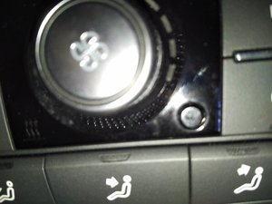

    Комрады, подскажите что за пипка под крутилкой. Сорри за офтоп если.
  20. plasticmirror
    plasticmirror Участник форума
    7 мар 2017
    310
    датчик температуры имхо
