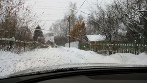

    Подскажите есть ли способы победить вот это? В двух словах - в снегопад дворники вообще не вывозят!!! Все стекло в наледи и каплях, сами дворники тоже все в снежно-ледяной каше. На стекле куча не протираемых зон, ни видно нифига. Причем что новые штатные так косячили, что поменянные Валео тоже самое. Немного помогает пускать обдув и температуру огонь на лобовое, но все равно не панацея, в салоне жара, духота, весь взмыленный сидишь, а лобач и дворники все равно все в льдинах и разводах. Мб автомобиль кривой? Хотя машине всего год и аварий никаких не было, тьфу-тьфу-тьфу! Ваще конечно немного опечален я, А6 самый дорогой мой автомобиль и самый неподготовленный к зиме. Лобовое в снегопады не вытирается, багажник цементируется льдом, боковые стекла как схватились в начале зимы, так ни разу и не открывались...Могли уж хотя бы зону дворников с подогревом сделать в тачке за 2.5 млн...

    Зимний вариант не ставили?
    Там где каркас в герметичном резиновом чехле. Правда ставить через переходник.
    Пользуюсь уже не первый год.
    Меньше засираются и дубеют - чем родные (назовём их летними).
    Дмитрий Деновитц нравится это.

    Победить можно наличием второго комплекта щёток, которые хранятся в салоне.:)

    Поищи в инете: Комплект обогрева щеток "Полярник".
    Я себе поставил. Подключил к доп каналу сигналки: Включаю сам, выключаются при выключении зажигания.
    В снегопад очень помогает.

    Сколько машин было - у всех одинаковые проблемы. Ни обогрев стекла целиком, ни зоны парковки дворников, ни зимние дворники (те, которые в чехле) не помогут, т.к. от замершей воды дубеет сама резинка, причем в месте контакта с прижимной пластиной. И никуда, увы, от этого не денешься. Говорят, неплохо зарекомендовали себя дворники с обогревом, но сам не пробовал. Честно говоря, не хочется колхозить.
