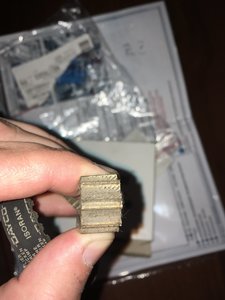

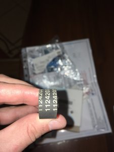

    Пробег 180 т.км.
    Автомобиль 07.2011.

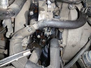

    Давно мучал вопрос почему в регламенте обслуживания нет работ по замене ремня помпы. И находится он в очень не удобном месте. Почему не сделать привод помпы от ремня навесного оборудования. В общем снова немецкие инженеры немного перемудрили.

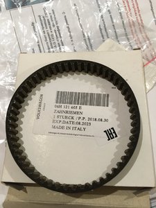

    Решился, поменял.
    Номер ремня 06H121605E. Кстати на коробке не было поверочного стикера, хотя ремень куплен у того же ОД VW.
    Добраться до ремня непросто - приходится разбирать часть навесного оборудования, снимать патрубки системы охлаждения.
    После сборки - требуется долить ОЖ до уровня.
    В целом состояние ремня еще годное - даже на таком возрасте и пробеге.
    Хотя ОД говорит что бывают случаи когда рвёт и на пробегах до 100 т.км.
    Внешняя поверхность ремня - норма. На внутренней поверхности уже видно трещины.

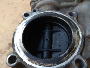

    Попутно почистили дроссельную заслонку. Состояние до очистки на фото.

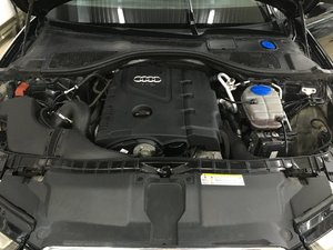

    Ну и помыли сухой мойкой двигатель - давно просился.
    Цена вопроса чуть больше 7 т.р. (работа и материалы).
