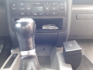

  11. Olomouc
    Olomouc Новичок
    26 апр 2020
    5
    Чехия
    Всем властелинам колец доброго дня!!!)))
    Кто может подсказать, что за разъём на центральном тоннеле под магнитолой и управлением климата, в районе кулисы?!?)
    Фото прилагаю....
    Заранее огромное спасибо за понимание и помощь!)
  12. bono05
    bono05 Участник форума
    14 сен 2009
    263
    Беларусь
    Olomouc
    Гнездо для подключения телефона нокиа). У вас же видно с права база.
  13. Olomouc
    Olomouc Новичок
    26 апр 2020
    5
    Чехия
    Спасибо за ответ)
    В том то и дело, что к этой базе тоже вопросы...)
    Неделю, как купили авто, вот разбираемся, вопросов много, а ответы искать почти негде...

  14. batur4ik
    batur4ik Новичок
    22 мар 2016
    64
    Audi A2 1.4 TDI Серебряная пулька Open Sky
    У меня такая подключена покупал с машиной. Тел Нокиа 6230.
