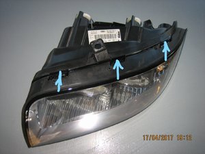

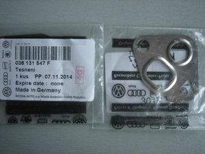

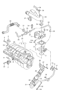

    Снимал тут клапан EGR и обнаружил, что на заводе была установлена одна прокладка, а надо 2 (фото 1, 30 стояла, а 29 нет). Заказал в Экзисте, поставил (фото 2). При замене жидкости ГУР, снимал фару. На фаре есть клипсы, из шести (верх, низ) установлено 2! (Фото 3). На другой фаре в этом месте из трех стоит одна.
    Радует нас 15 лет. :icon_alc:
